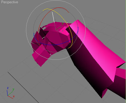

Lorsque Aligner cible est réglé sur 0,0, la paume se déplace mais ne pivote pas avec la cible CI ; en revanche, elle reste alignée sur le dernier os du membre. Sur un personnage humain, il s'agit de l'avant-bras.
La paume n'a pas hérité des rotations de la cible CI.

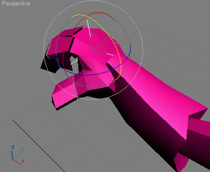

Lorsque la valeur Aligner cible est réglée sur 1.0, la paume hérite des positions et des rotations de la cible CI.
La paume a hérité des rotations de la cible CI.
