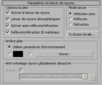

Ce panneau déroulant contient les principales commandes relatives à la map Lancer de rayons.
Lorsque le lancer de rayons est désactivé, la map et le matériau Lancer de rayons peuvent néanmoins refléter et réfracter l'environnement, notamment la map d'environnement de la scène et celle affectée au matériau Lancer de rayons.
Un objet peut-il se réfléchir lui-même? Par exemple, le corps d'une théière réfléchit la poignée de la théière, mais une sphère ne se reflète jamais. Si cet effet n’est pas indispensable, désactivez-le pour accélérer le rendu.
Par défaut, le matériau et la map Lancer de rayons réfléchissent les effets affectés à l'ID d'un matériau, pour éviter que les effets du G-buffer ne soient perdus. Si, par exemple, l'objet auquel est appliqué le lancer de rayons réfléchit une lampe qui luit (au moyen du filtre d'image luisante du banc de montage), la réflexion est également luisante.
Les options de cette zone permettent de choisir de projeter ou non les rayons réfléchis ou réfractés.
Un objet exclu localement est exclu uniquement de sa map.
Si vous choisissez une map d'environnement, elle prime sur la map correspondante appliquée à la scène. Les réflexions et les réfractions utilisent la map d'environnement de la scène, à moins que vous n’en indiquiez une autre à l'aide de ce bouton. Cette option vous permet d'appliquer des maps d'environnement différentes aux objets ou de spécifier l'environnement d'objets spécifiques lorsque aucune map d'environnement n’est affectée à la scène elle-même.
Les options de cette zone vous permettent de remplacer les paramètres globaux d'anti-crénelage pour les maps et matériaux lancer de rayons. Elles ne sont pas disponibles si l'anti-crénelage a été globalement désactivé. Pour activer l'anti-crénelage globalement, choisissez Rendu
Paramètres Lancer de rayons pour ouvrir le panneau déroulant Paramètres globaux du lanceur de rayons.
Cliquez sur ... pour ouvrir le panneau déroulant Paramètres globaux du lanceur de rayons.
Cliquez sur ... pour ouvrir la boîte de dialogue Anti-crénelage adaptatif rapide.
Cliquez sur ... pour ouvrir la boîte de dialogue Anti-crénelage adaptatif multirésolution.
Lorsque vous modifiez les paramètres d'un outil d'anti-crénelage localement, ses paramètres globaux demeurent inchangés.
