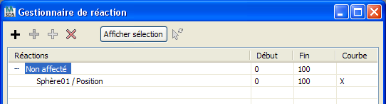

Cette opération affiche la boîte de dialogue Gestionnaire de réaction. La liste Réactions indique que la position de la sphère a été traitée en tant qu'esclave et qu'une entrée maître existe, mais qu'aucun mouvement ne lui est affecté. Le contrôleur Réaction utilise le mouvement du maître pour contrôler des esclaves.

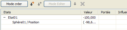

Le texte « Non affecté » est remplacé par la piste maître qui est alors appelée « Boîte001/Position X ».
En outre, un nouvel état, Etat001, s'affiche dans la liste Etats, en dessous de la liste Réactions.
Vous trouverez ici un exemple du contrôle mécanique de base appliqué par le contrôleur Réaction : pour chaque paire maître/esclave, vous pouvez spécifier le nombre d'états voulu, tels que définis par des valeurs pour les pistes esclave et maître. Le premier état, créé automatiquement lorsque vous avez ajouté le maître, spécifie que lorsque la boîte est à la position -100 sur l'axe X, la sphère doit être à la position (-100,0,50). Dans ce cas, vous contrôlez trois paramètres (la position de la sphère sur les trois axes) par un seul (la position de la boîte sur l'axe des X). Il est plus commun d'utiliser des rapports 1/1 pour les paramètres maître/esclave.

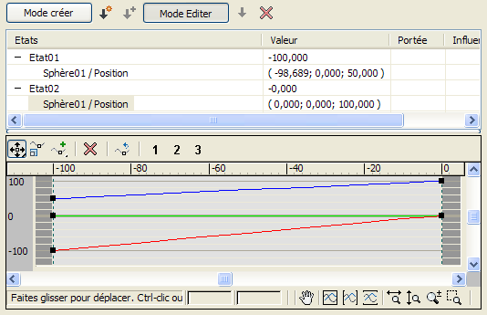

Ceci crée un nouvel état (Etat002) qui repose sur les positions actuelles de la boîte et de la sphère.
Vous ne pouvez pas déplacer la sphère, car elle est contrôlée intégralement par son maître, la boîte. De même, vous ne pouvez pas changer sa position en utilisant les champs d'affichage des coordonnées de la barre d'état. Cependant, vous pouvez changer la position de la sphère en utilisant les outils d'édition du Gestionnaire de réaction.
La position est mise à jour dans la ligne Sphère001/Position sous Etat002. En outre, le graphique du Gestionnaire de réaction affiche les modifications des valeurs de positions X et Z de l'esclave (sphère) en tant que modifications de la valeur de la position X de la boîte maître. Sur le graphique, comme dans la vue piste, rouge=X, vert=Y et bleu=Z.
Lorsque la boîte se déplace entre les images 0 et 50, la sphère s'élève vers la position spécifiée dans le deuxième état.
Pour le troisième et dernier état, le déplacement de l'esclave suit une autre direction pendant la deuxième moitié du mouvement du maître.
Sur les 50 premières images, la sphère se déplace entre les deux premiers états, puis pendant la deuxième moitié de l'animation, la sphère se déplace entre le deuxième et le troisième état.
