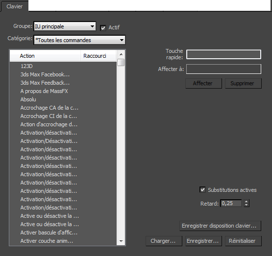

Pour créer un nouveau raccourci clavier :
  1. Choisissez le menu Personnaliser Personnaliser interface utilisateur Onglet Clavier
  2. Utilisez les listes Groupe et Catégorie pour trouver l'action pour laquelle vous souhaitez créer un raccourci.
  3. Cliquez sur l'action désirée dans la liste Action pour la mettre en surbrillance.
  4. Dans la zone Touche rapide, entrez le raccourci clavier que vous souhaitez affecter à cette action.
    Remarque : Si le raccourci clavier saisi est déjà affecté à une action, le nom de celle-ci s'affiche dans le champ Affecter à.
  5. Cliquez sur Affecter.

Liste déroulante Groupe
Permet de sélectionner le contexte que vous souhaitez personnaliser, tel que l'interface utilisateur principale, la vue piste, l'éditeur de matériaux, etc.
Actif
Active/désactive la disponibilité des raccourcis clavier spécifiques au contexte. Lorsque cette case est cochée, vous pouvez utiliser plusieurs fois le même raccourci clavier dans les différents contextes de l'interface utilisateur dans son ensemble. Par exemple, A peut être le raccourci de la bascule Accrochage à l'angle dans l'interface utilisateur principale, ainsi que le raccourci pour Attribuer le matériau à la sélection lorsque vous travaillez dans l'éditeur de matériaux. Lorsque l'option Actif est désactivée, les raccourcis définis pour le contexte correspondant ne sont pas disponibles. Cette option est activée par défaut.
liste déroulante Catégorie
Permet de choisir parmi des catégories d'actions d'interface utilisateur pour le groupe sélectionné.
Fenêtre action
Affiche tous les raccourcis et actions, le cas échéant, disponibles pour le groupe (contexte) et la catégorie choisis.
Zone touche rapide
Permet d'attribuer un raccourci clavier. Lorsqu'un raccourci est créé, le bouton Affecter est disponible.
Affecter à
Affiche l'action à laquelle est affecté le raccourci saisi si celui-ci est déjà affecté.
Affecter
Ce bouton devient disponible lorsque vous entrez un raccourci clavier dans le champ Touche rapide. Les informations relatives au raccourci sont transférées vers la liste d'actions située à gauche de la boîte de dialogue.
Supprimer
Supprime tous les raccourcis pour l'action sélectionnée dans la liste d'actions située à gauche de la boîte de dialogue.
Outrepasse courant
Lorsque cette option est activée, en maintenant enfoncées les touches des raccourcis en gras dans les groupes Editer poly et Poly éditable vous remplacez les fonctionnalités standard. Par exemple, lorsque vous éditez un objet Poly éditable au niveau de sous-objet Polygone et que vous maintenez enfoncée la combinaison de touches MAJ+Ctrl+B, l'outil Biseau est activé temporairement et remplace la fonction courante.
Retard
Le temps au bout duquel le raccourci clavier actif remplace la fonction courante (voir Outrepasse courant, ci-dessus).
Enregistrer disposition du clavier
Ouvre la boîte de dialogue Enregistrer fichier sous, qui vous permet d'enregistrer dans un fichier TXT imprimable les modifications apportées aux raccourcis clavier.
Charger
Affiche la boîte de dialogue Charger fichier de raccourcis. Permet de charger des raccourcis personnalisés depuis un fichier KBDX dans votre interface 3ds Max.
Enregistrer
Affiche la boîte de dialogue Enregistrer le fichier de raccourcis sous. Permet d'enregistrer dans un fichier KBDX les modifications apportées aux raccourcis.
Réinitialiser
Restaure les configurations par défaut des raccourcis (defaultui.kbdx).
