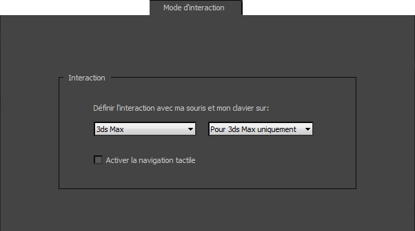

Dans le groupe de fonctions Mode d'interaction de la boîte de dialogue Préférences, vous pouvez indiquer si le comportement des raccourcis clavier et de la souris correspond aux versions antérieures de 3ds Max ou d'Autodesk Maya.
Des paramètres de personnalisation spécifiques pour la souris et les raccourcis clavier sont disponibles dans la boîte de dialogue Personnaliser interface utilisateur
groupe de fonctions Souris et groupe de fonctions Clavier. Lorsque vous modifiez le mode d'interaction avec ce groupe de fonctions, les paramètres des deux autres groupes de fonctions changent également.
Le fichier
3dsmax.ini
enregistre le mode que vous choisissez, ce dernier est donc conservé d'une session de 3ds Max à l'autre.
Interface
- Liste déroulante Sélectionner un mode d'interaction
- Choisissez le mode que vous voulez utiliser :
- 3ds Max(Valeur par défaut.) La souris et les raccourcis clavier se comportent de façon "classique" dans 3ds Max.
- MayaLa souris et les raccourcis clavier se comportent de la même manière que dans Autodesk Maya.
Exemples de comportements en mode Maya :
- Lorsque vous appuyez sur la barre d'espacement, la focalisation bascule sur la vue située sous le curseur de la souris et agrandit cette vue.
- La combinaison Maj+clic permet d'ajouter des éléments à une sélection ou d'en retirer, tandis que la combinaison Ctrl+clic a pour effet de retirer une partie de la sélection.
- L'orbite n'est pas disponible dans les fenêtres orthographiques.
- Quand la commande Zoom est active, faire glisser le curseur vers le bas et vers la droite (une direction sud-est) permet d'effectuer un zoom avant.
- Les raccourcis clavier des outils de navigation sont les suivants :
- Orbite
Combinaison Alt + bouton gauche de la souris (ne fonctionne pas dans les fenêtres Caméra ou orthographiques).
Remarque : Par défaut, de nombreuses commandes situées sur le ruban et ailleurs dans l'interface 3ds Max utilisent la combinaison Alt+clic ou Alt+glisser en tant que raccourcis. En mode Maya, cela peut donner des résultats inattendus.
- Panoramique
Alt + bouton central de la souris.
- Zoom
Alt + bouton droit (ne fonctionne pas dans les fenêtres Caméra).
- Alt+début bascule dans une vue de perspective.
En outre, les raccourcis clavier suivants présentent différentes valeurs par défaut :
3ds Max
Maya
| Bascule Agrandissement vue
Alt + W
Barre d'espace
| Cadrer sélection
Z
F
| Cadrer tout
Maj + Ctrl + Z
A
| Annuler opération fenêtre
Maj + Z
Alt + Z
| Rétablir opér. fenêtre
Maj + Y
Alt + Y
| Lire animation
/ (barre oblique)
Alt+V
| Définir clé
K
S
| Groupe
[Aucun]
Ctrl + G
Poly éditable Répéter la dernière opération
; (point-virgule)
G
- [Liste déroulante de l'application]
- Le seul choix possible est Pour 3ds Max uniquement.
- Activer la navigation tactile
- Lorsque cette option est activée, elle active la saisie tactile à partir de périphériques d'entrée tactile multipoint. Cette option est désactivée par défaut.
