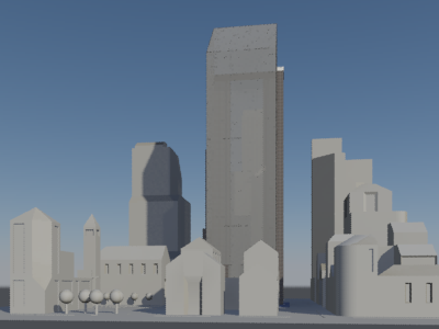

Ces paramètres permettent de déplacer la vue caméra horizontalement ou verticalement sans faire pivoter ni incliner la caméra. Dans les axes X et Y, ils sont exprimés sous forme de pourcentage du film/de la largeur encadr.(quel que soit le rapport hauteur/largeur de l'image).

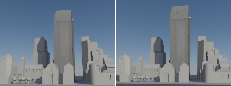

Groupe Correction de l'inclinaison
Ces paramètres inclinent la caméra horizontalement ou verticalement. Vous pouvez les utiliser pour corriger la perspective, particulièrement dans les scènes où la caméra est déjà inclinée vers le haut ou vers le bas.
Gauche : aucune correction ; droite : correction verticale = 0.3
