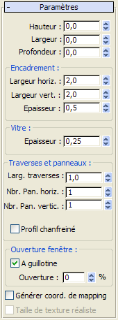

Interface
Panneau déroulant Paramètres
Les rubriques correspondant à chaque type de fenêtre décrivent les commandes et le comportement caractéristique de chacune de celles-ci. La plupart des paramètres de fenêtres sont communs à tous les types de fenêtres et sont décrits dans la rubrique Fenêtres.
Zone Traverses et groupes de fonctions
Largeur traverses
Définit la largeur des traverses du châssis.
Nbr. pan. horiz.
Définit le nombre de divisions horizontales de chaque châssis.
Nbr. pan. vertic.
Définit le nombre de divisions verticales de chaque châssis.
Ligne de profil en long chanfreinée
Chanfreine les traverses entre les groupes de fonctions vitrés, à l'image d'une fenêtre en bois standard. Lorsque cette option est désactivée, les traverses possèdent une ligne de profil en long rectangulaire.
Zone Ouverture fenêtre
A guillotine
Lorsque cette option est activée, la fenêtre coulisse verticalement. Lorsqu'elle est désactivée, la fenêtre coulisse horizontalement.
Ouverture
Définit le pourcentage d'ouverture de la fenêtre. Ce paramètre peut être animé.
