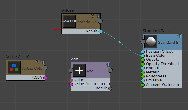

  1. Si vous utilisez la scène de l'exemple précédent, supprimez le fil de fer qui relie le noeud VertexColor0 au noeud Base standard entrée Couleur de base.
  2. Créez un ombrage personnalisé Stingray et ajoutez une couleur ou une texture en Base standard Couleur de base.

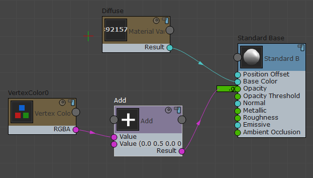

  3. Utilisez l'Editeur de matériaux pour affecter une couleur sans composante vert.
  4. Ajoutez un noeud Math Ajouter. Cliquez sur la seconde valeur saisie et modifiez la chaîne par défaut en 0 0.5 0 0.
  5. Ajoutez un noeud Entrées de sommet Couleur sommet 0 au graphique, et reliez-le à l'autre, la première entrée Valeur du noeud Ajouter.
  6. Reliez la sortie Résultat du noeud Ajouter à l'entrée Opacité du noeud Base standard.
    Dans les fenêtres Ombré et Réaliste, le dinosaure devient sombre.

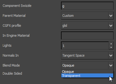

  7. Cliquez sur le canal d'entrée Opacité sur le noeud Base standard. Dans le groupe de fonctions Propriétés, remplacez la valeur de mélange de composant sur g.
    Dans les fenêtres, le dinosaure réapparaît.
  8. Dans le groupe de fonctions Propriétés, changez le Mode de fusion d'Opaque à Transparent.
Avec une valeur de 0.5 ajoutée au canal de couleur de sommet vert, toutes les zones vertes deviennent moins transparentes que le reste de la créature.
Cet effet est plus facile à voir dans les fenêtres Ombré.
