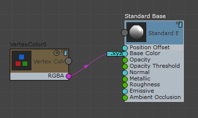

  1. Créez un ombrage Stingray personnalisé (le nouveau schéma ne doit comporter qu'un seul noeud de base standard).
  2. Créez des entrées de sommets un noeud 0 de couleur de sommet (effectuez une opération de glisser-déplacer du noeud du navigateur pour la zone de travail) et le relier à l'attribut Couleur de base du noeud principal standard.
