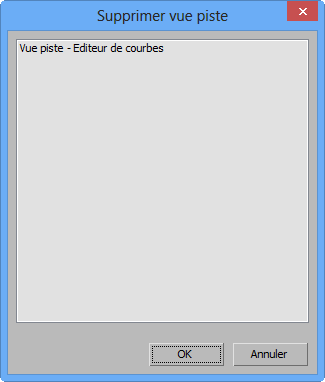

La commande Supprimer vue piste affiche la boîte de dialogue Supprimer vue piste, ce qui permet de supprimer une ou plusieurs fenêtres de vue piste stockées.
Pour supprimer une fenêtre de vue piste :
3ds Max ouvre la boîte de dialogue Supprimer vue piste.
Faites glisser une sélection, maintenez la touche Maj enfoncée tout en cliquant sur d'autres fenêtres Vue piste contiguës pour les sélectionner, ou bien maintenez la touche Ctrl enfoncée tout en cliquant sur des fenêtres non contiguës une par une pour les sélectionner ou les désélectionner.
