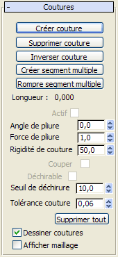

Au niveau de sous-objet Coutures, vous pouvez définir et éditer les coutures et leurs propriétés.
Les coutures se comportent de manière identique aux courbes mais, à ce niveau, le maillage s'affiche en trois dimensions plutôt qu'en deux. De plus, toujours à ce niveau, le maillage est systématiquement mis à jour lorsque vous ajoutez ou supprimez une couture.

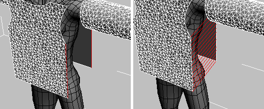

Créer couture
Crée une couture entre deux segments. Sélectionnez deux segments des groupes de fonctions que vous souhaitez coudre et cliquez sur Créer couture. Cela créera une couture entre les deux groupes de fonctions, qui seront cousus ensemble pendant la simulation.
Gauche : segments sélectionnés
Droite : couture créée entre les deux segments
Supprimer couture
Supprime la couture sélectionnée La couture sélectionnée est colorée en rouge.

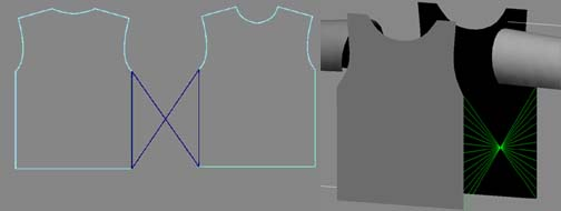

Inverser couture
Inverse ou retourne une couture créée tordue. Lorsque vous créez des coutures, le premier sommet de chaque segment est utilisé pour aligner le groupe de fonctions de couture résultant. Parfois, vous pouvez vous retrouver avec une couture tordue. Si tel est le cas, utilisez l'instruction Inverser couture pour la détordre.
Couture tordue devant être inversée

Supprimer tout
Supprime toutes les coutures.
Dessiner coutures
Affiche les coutures dans la fenêtre. Les masque quand l'option est désactivée.
Afficher maillage
Affiche le maillage dans la fenêtre, ou le masque pour vous permettre de travailler sur votre motif. Quand cette option et désactivée, le maillage est représenté avec une boîte englobante.
