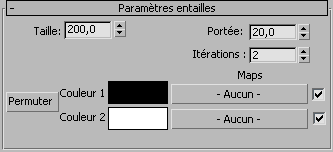

Définit la taille relative des entailles. Lorsque cette taille augmente, le nombre d'entailles diminue alors que les autres paramètres restent inchangés. Valeur par défaut : 200.
Le fait de réduire la valeur du paramètre Taille a pour effet de créer de minuscules encoches réparties sur la surface de manière assez uniforme. L’effet obtenu est similaire à celui d'une surface recouverte de sable.
Le fait d'augmenter la valeur du paramètre Taille a pour effet de créer des gorges et des creux importants sur la surface. L'effet peut parfois prendre l'apparence de lave durcie.

Détermine la couverture relative des deux couleurs. Des valeurs supérieures augmentent la couverture de la couleur 2, alors que des valeurs inférieures augmentent la couverture de la couleur 1. Valeur par défaut : 20.

Définit le nombre de calculs utilisés pour créer les entailles. Valeur par défaut : 2.
La map Entaille est basée sur un bruit fractal. Lors du rendu, une surface entaillée est calculée une ou plusieurs fois pour produire l'effet final. Chaque passe de calcul est une itération.
Au fur et à mesure qu'une surface est calculée, chaque itération accroît le nombre d'entailles et, par-là même, la complexité de la surface (les entailles deviennent de plus en plus creusées).

Inverse la position des couleurs ou des maps.
Permettent de choisir une combinaison de deux couleurs pour un composant de couleur (dans le cas d'une map diffuse, par exemple). Valeurs par défaut : noir pour la Couleur 1 et blanc pour la Couleur 2.

Remplace les couleurs par des maps dans le motif des entailles. Les cases à cocher permettent d'activer ou de désactiver les maps qui leur sont associées.
Vous pouvez remplacer par une map l'une des couleurs des entailles ou les deux. Tout type de map peut être utilisé, y compris Entaille. La map choisie remplace la couleur, qui est désormais sans effet.
