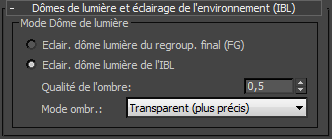

Permet de générer le dôme de lumière à partir d'une image ou d'un regroupement final.
Le rendu mental ray (contrairement au rendu iray) peut prendre en charge plusieurs scènes Dôme de lumière. Et la ou les maps utilisées pour l'éclairage peuvent différer de la map environnement : utilisez la couleur du ciel du dôme de lumière
option Map.
Qualité de l'ombre Définit la qualité des ombres. Plus la valeur est basse, plus les ombres contiennent du grain. Le rendu des ombres de qualité est plus long. Intervalle : de 0 à 10. Valeur par défaut : 0,5.
Mode Ombre Indiquez si les ombres sont transparentes ou opaques.
(valeur par défaut) Les ombres sont transparentes et précises. Leur rendu prend plus de temps.
Les ombres sont opaques. Elles sont moins précises, mais leur rendu est plus rapide.
