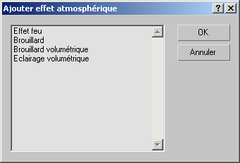

Ajout d'un effet atmosphérique
- Choisissez Rendu
Environnement. La boîte de dialogue Environnement et effets s'affiche avec le groupe de fonctions Environnement visible.
- Dans la zone Atmosphère du groupe de fonctions Environnement, cliquez sur Ajouter.
La boîte de dialogue Ajouter effet atmosphérique apparaît.
- Choisissez le type d'effet, puis cliquez sur OK.
L’effet est ajouté. Réglez les paramètres dans le panneau déroulant Atmosphère.

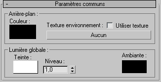

Zone Arrière-plan
- Couleur
- Définit la couleur de l'arrière-plan de la scène. Cliquez sur l'échantillon de couleur, puis sélectionnez une couleur dans la boîte de dialogue Sélecteur de couleurs. Vous pouvez animer l'effet de couleur en changeant la couleur de l'arrière-plan sur une image différente de 0, si le bouton clé auto est activé.
- Map Environnement
- Le bouton Map Environnement affiche le nom de la map environnement ou "Aucune" si aucune map n'a été attribuée. La map doit utiliser les coordonnées de mapping environnemental (sphérique, cylindrique, emballage ou écran).
Pour affecter une map environnement, cliquez sur le bouton correspondant et utilisez le Navigateur de matériaux/maps pour en choisir une.
Vous pouvez aussi faire glisser et déplacer une map depuis un champ échantillon de l'éditeur de matériaux. Si l'éditeur de matériaux détaillé est ouvert, vous pouvez faire glisser l'élément à partir de la socket de sortie du noeud de map, puis le déposer sur ce bouton. Vous pouvez également effectuer un glisser/déplacer depuis un bouton de map dans l'éditeur de matériaux, ou tout autre endroit de l'interface 3ds Max. Lorsque vous déposez une map sur le bouton Map Environnement, une boîte de dialogue s'affiche, demandant si vous souhaitez que la map soit une copie (indépendante) ou une instance de la map source.
Le
mode de mapping par défaut pour une map d'environnement est Environnement sphérique.
Pour ajuster les paramètres de la map Environnement (par exemple, affecter une image bitmap ou changer les paramètres des coordonnées), faites glisser le bouton Map Environnement vers l'éditeur de matériaux et veillez à le déposer sous la forme d'une instance. Dans l'Editeur de matériaux compact, déposez la texture sur un champ échantillon non utilisé. Dans l'éditeur de matériaux détaillé, déposez-la sur la vue active.
Remarque : si votre scène comporte des bitmaps animés, y compris des matériaux, des lumières de type projecteur, des environnements, etc., le fichier d'animation est rechargé pour chaque image. Les performances de rendu diminuent lorsque votre scène utilise plusieurs animations ou lorsque celles-ci sont constituées de fichiers volumineux.
- Utiliser texture
- Remplace la couleur d'arrière-plan par une texture. Cette case à cocher s'active lorsqu'une texture est attribuée. Vous pouvez la désactiver pour restaurer la couleur d'arrière-plan.
Zone Lumière globale
- Teinte
- Si cette couleur est différente du blanc, elle colore toutes les lumières de la scène (à l'exception de la lumière ambiante). Cliquez sur l'indicateur de couleur pour afficher la boîte de dialogue Sélecteur de couleurs, qui vous permet de choisir la couleur de la teinte. Vous pouvez animer l'effet de la teinte en la changeant à une image non nulle avec le bouton Clé auto activé.
- Niveau
- Multiplie toutes les lumières de la scène. Un niveau de 1,0 conserve les paramètres d'origine des lumières individuelles. L’augmentation du niveau accroît l'éclairage global de la scène et sa diminution le réduit. Ce paramètre peut être animé. Valeur par défaut : 1,0.
- Ambiante
- Définit la couleur de la lumière ambiante. Cliquez sur l'échantillon de couleur, puis sélectionnez une couleur dans la boîte de dialogue Sélecteur de couleurs. Vous pouvez animer l'effet de la lumière en changeant la couleur de la lumière ambiante à une image non nulle avec le bouton Clé auto activé.

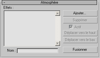

Panneau déroulant Atmosphère
- Liste des effets
- Affiche la liste des effets ajoutés. Lors du rendu, les effets sont évalués en ordre linéaire dans la scène. En fonction de l'effet sélectionné, la boîte de dialogue Environnement ajoute le panneau déroulant approprié pour les paramètres des effets.
- Champ Nom
- Donne un nom personnalisé aux effets de la liste.
Vous pouvez, par exemple, utiliser des paramètres personnalisés pour différents types de feux, que vous pouvez appeler Spark et Boule de feu.
- Ajouter
- Affiche la boîte de dialogue Ajouter effet atmosphérique (qui répertorie tous les effets atmosphériques installés). Sélectionnez un effet et cliquez sur OK pour l'affecter à la liste.
- Supprimer
- Supprime l'effet atmosphérique sélectionné de la liste.
- Actif
- Définit l'état actif/inactif de chaque effet de la liste. C’est un moyen pratique d'isoler les effets contenus dans une liste de fonctions atmosphériques complexes.
- Déplacer vers le haut/Déplacer vers le bas
- Déplace l'élément sélectionné dans la liste vers le haut ou vers le bas pour changer l'ordre dans lequel sont appliqués les effets atmosphériques.
- Fusionner
- Permet de fusionner des effets de rendu provenant d'autres fichiers de scènes 3ds Max.
Si vous cliquez sur Fusionner, la boîte de dialogue Fusionner effets atmosph. apparaît. Choisissez une scène 3ds Max, puis cliquez sur Ouvrir. La boîte de dialogue Fusionner effets atmosph. affiche alors une liste des effets de la scène qui peuvent être fusionnés. Sélectionnez un ou plusieurs effets, puis cliquez sur OK pour les fusionner dans la scène.
La liste contient uniquement les noms des effets atmosphériques, mais vous pouvez fusionner un effet, ainsi que des éclairages ou des gizmos liés à cet effet. Si l'un des objets que vous fusionnez a le même nom qu'un objet déjà présent dans la scène, un message s'affiche et vous propose les choix suivants :
- Vous pouvez renommer l'objet importé en modifiant son champ Nom.
- Vous pouvez fusionner l'objet importé sans renommer; la scène comprendra alors deux objets portant le même nom.
- Vous pouvez supprimer l'objet existant de la scène en sélectionnant le bouton Supprimer ancien.
- Vous pouvez cocher la case Appliquer à tous les doubles, ce qui applique par la suite la même action à tous les objets présentant cette particularité.
