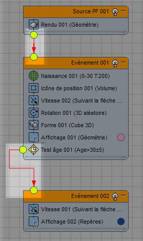

Particle Flow utilise des mises en relation pour afficher les connexions entre les événements dans la vue Particule. Il existe deux types de mises en relation : la première connecte un événement global à un événement naissance et elle est représentée par une ligne bleue en pointillés ; l'autre connecte un test à un événement local et elle est représentée par une ligne bleue continue.
Mise en relation d'un événement global avec un événement naissance (en haut) ; mise en relation d'un test avec un événement local (en bas)
Pour relier un test à un événement, faites glisser le test depuis sa sortie (indiquée par le point bleu affiché par défaut à gauche du test) vers l'entrée de l'événement (qui dépasse en haut de l'événement), ou vice versa. De la même manière, il est possible de relier un événement global à un événement naissance en faisant glisser la sortie source (en bas de l'événement global) vers l'entrée de l'événement.
Lorsque le câble est prêt à être raccordé à un connecteur d'entrée ou de sortie, le curseur affiche un petit signe plus (+).
