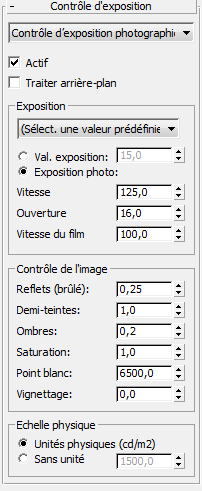

Contrôle d'exposition photographique mr
Le "contrôle d'exposition photographique mr" permet d'ajuster la sortie du rendu à l'aide de commandes similaires à celles d'une caméra, telles que la vitesse d'obturation, l'ouverture et la vitesse du film. Il offre également des paramètres de contrôle d'image avec des valeurs relatives aux reflets, aux tons moyens et aux ombres. Il fonctionne uniquement avec le rendu mental ray.
Zone Exposition
- [Liste déroulante Valeurs prédéfinies d'exposition]
- Permet d'effectuer une sélection dans une liste de valeurs d'exposition prédéfinies (par exemple, Eclairage physique, extérieur nuit).
Les boutons radio ci-dessous permettent de régler l'exposition avec une seule valeur d'exposition ou des valeurs d'exposition photographique similaires à celles d'une caméra. La sélection d'une méthode rend les paramètres de l'autre méthode inaccessibles, mais les valeurs sont mises à jour pour refléter vos modifications. Vous pouvez donc passer d'une méthode à une autre sans perdre les paramètres que vous avez choisis.
Valeur d'exposition
Permet de définir l'exposition au moyen d'une seule valeur. En augmentant la valeur d'exposition de 1.0, vous réduisez de moitié le degré d'exposition. Par ailleurs, chaque fois que vous diminuez cette valeur de 1.0, le degré d'exposition est multiplié par deux. Par conséquent, des valeurs élevées génèrent des images plus sombres, tandis que des valeurs faibles produisent des images plus claires.
Par exemple, la combinaison d'une vitesse d'obturation de 1/125 de seconde, d'une ouverture f/16 et d'une valeur ISO 100 engendre une valeur d'exposition de 15. La même valeur d'exposition s'obtient en divisant la vitesse d'obturation par deux (1/250 de seconde) et en doublant la taille de l'ouverture (f/11).
Exposition photo
Permet de définir l'exposition en utilisant des commandes similaires à celles d'une caméra.
- Vitesse d'obturation
- Temps d'ouverture de "l'obturateur", en fractions de seconde. Plus cette valeur est élevée, plus l'exposition est longue.
- Ouverture
- Taille de l'ouverture de "l'iris de la caméra", exprimée sous forme de rapport. Plus cette valeur est élevée, moins la quantité de lumière est importante.
- Vitesse du film (ISO)
- Sensibilité du "film", exprimée sous forme d'indice. Plus cette valeur est élevée, plus l'exposition est élevée.
Remarque : Ces contrôles affectent uniquement l'exposition : la vitesse d'obturation n'a aucun effet sur l'effet de mouvement flou, l'ouverture n'influe pas sur la profondeur de champ et la vitesse du film n'a pas d'incidence sur la granulation.
Zone Contrôle d'image
Utilisez ces commandes pour régler la luminosité relative ou les reflets, les tons moyens et les ombres dans l'image rendue. La combinaison de ces trois paramètres est illustrée dans le graphique à droite du panneau déroulant. Les commandes supplémentaires disponibles ici vous permettent d'ajuster la saturation de la couleur, le point blanc et le vignettage.
- Reflets (Brûlé)
- Contrôle le niveau des zones les plus lumineuses de l'image. Des valeurs plus élevées génèrent des reflets plus clairs, alors que des valeurs plus faibles les assombrissent.
- Demi-teintes
- Contrôle le niveau des zones de l'image dont la luminosité se trouve entre les reflets et les ombres. Des valeurs plus élevées génèrent des tons moyens plus clairs, alors que des valeurs plus faibles les assombrissent.
- Ombres
- Contrôle le niveau des zones les plus sombres de l'image. Des valeurs plus faibles génèrent des ombres plus claires, alors que des valeurs plus élevées les assombrissent.
- Saturation
- Contrôle l'intensité des couleurs dans le rendu de l'image. Des valeurs plus élevées génèrent des couleurs plus intenses.
- Point blanc
- Spécifie la température de couleur principale des sources de lumière. Cette action est semblable aux contrôles des blancs sur les caméras numériques. Il est recommandé d'utiliser la valeur 6 500 pour la lumière du jour et la valeur 3 700 pour une lumière incandescente.
Par exemple, les photos prises en intérieur doivent être éclairées par des lumières incandescentes, relativement oranges par rapport à la lumière du jour. Si vous définissez "blanc" comme la lumière du jour, vous obtiendrez des résultats inacceptables lorsque vous tenterez de corriger les couleurs d'une photographie prise avec une lumière incandescente.

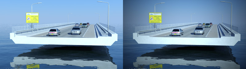

- Vignettage
- Réduit la luminosité de l'image dans la périphérie de l'image par rapport au centre de l'image, pour obtenir au centre une zone circulaire entièrement exposée, avec des arêtes plus sombres.
Gauche : Vignettage = 0,0
Droite : Vignettage = 25,0
Groupe Echelle physique
Détermine comment 3ds Max calcule les valeurs des pixels lors de la sortie d'images à plage dynamique élevée HDR (High-Dynamic-Range). Utilisez soit une échelle physique inhérente à la scène soit une échelle physique arbitrairement définie pour des situations d'éclairage qui ne sont pas basées sur des lois physiques.
- Unités physiques: (cd/m2)Sorties de valeurs de pixels HDR physiquement correctes exprimées en candelas par mètre carré. Utilisez cette option pour éclairer la scène avec des sources de lumière photométrique.
Conseil : Avec cette option, le rendu interprète toutes les valeurs d'illumination (standard) non physiques en cd/m

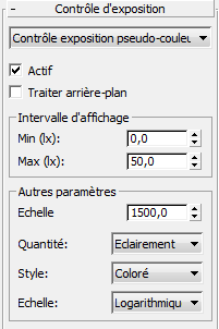

Contrôle d'exposition des pseudo couleurs
Le contrôle d'exposition des pseudo couleurs est en fait un outil d'analyse de l'éclairage qui permet de visualiser et d'évaluer les différents niveaux d'éclairage de votre scène. Cet outil associe des valeurs de luminance ou d'éclairement à des pseudo couleurs qui indiquent la luminosité des valeurs converties.
Des valeurs les plus sombres au plus claires, le rendu affiche du bleu, du cyan, du vert, du jaune, de l'orange et du rouge. (Vous pouvez également choisir une échelle de gris dans laquelle les valeurs les plus claires sont blanches et les valeurs les plus sombres sont noires.) Le rendu affiche, sous forme de légende, la barre du spectre des couleurs et des niveaux de gris.
Exposition des pseudo couleurs d'une scène avec une radiosité. Les zones en rouge sont suréclairées, les zones en bleu ne sont pas assez éclairées et celles en vert ont un bon niveau d'éclairage.
Remarque : L'image Eclairement ne s'affiche pas si l'anti-crénelage est désactivé.
Zone Intervalle d'affichage
- Min (lx)
- Définit la valeur minimum à mesurer et représenter dans le rendu. Les valeurs inférieures ou égales à cette quantité sont associées à la couleur d'affichage ou au niveau de gris le plus à gauche.
- Max (lx)
- Définit la valeur maximum à mesurer et représenter dans le rendu. Les valeurs supérieures ou égales à cette quantité sont associées à la couleur d'affichage ou au niveau de gris le plus à droite.
Zone Autres paramètres
- Echelle physique
- Définit une échelle physique pour le contrôle d'exposition qui pourra être utilisée avec les lumières qui ne sont pas basées sur des lois physiques. Cela entraîne un ajustement du rendu pour simuler approximativement le comportement de l'oeil face à la scène.
- Quantité
- Permet de sélectionner la valeur à mesurer :
- Eclairement(valeur par défaut). Affiche les valeurs de la lumière incidente sur les surfaces.
- LuminanceAffiche les valeurs de la lumière réfléchie sur les surfaces.
- Style
- Permet de sélectionner la façon dont les valeurs sont affichées :
- Coloré(valeur par défaut) Affiche un spectre.
- Echelle de grisAffiche des tons de gris allant du blanc au noir.
- Echelle
- Permet de sélectionner la technique utilisée pour associer les valeurs :
