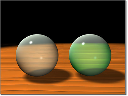

Opacité filtre teinte les couleurs à l'arrière du matériau à l'aide d'une couleur de transmission indiquée.
La sphère de droite possède un filtre d'opacité vert clair.
Opacité filtre est le système par défaut car il permet d'obtenir un effet de transparence plus réaliste. Lorsque l'option Filtre est définie dans le panneau déroulant Paramètres étendus, la transparence du matériau est alors teintée avec la couleur sélectionnée dans le nuancier Couleur de filtre.
Dans la réalité, un matériau transparent, comme du verre coloré, affecte les couleurs qui se trouvent derrière lui et ce, non pas par les couleurs diffuses ou environnantes (qui sont des couleurs reflétées), mais par la couleur de transmission.
La couleur de transmission est la propriété d'une substance à filtrer certaines couleurs et en laisser passer d'autres. Par exemple, une feuille de cellophane rouge est un filtre qui bloque toute lumière sauf celle de la longueur d'onde rouge du spectre. Grâce à Opacité filtre, vous pouvez indiquer une couleur de transmission et obtenir des couleurs vives et saturées, quel que soit le niveau de transparence du matériau.
