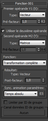

Zone Premier opérande
Le premier opérande est toujours disponible. L'intitulé de la zone ("Premier opérande") est suivi du libellé de l'entrée du sous-opérateur concerné ; par exemple, dans l'illustration ci-dessus, il s'agit de l'entrée vectorielle V1, suivie de "(X)". Ce suffixe indique que la valeur d'entrée vient remplacer X dans la fonction choisie. Par exemple, si Type=Entier, que l'option Utiliser le deuxième opérande est désactivée et que vous utilisez la fonction par défaut (dans ce cas) Carré X*X, la valeur est utilisée comme premier opérande et le sous-opérateur Fonction produit le carré de cette valeur.

Zone Deuxième opérande
Ces commandes sont uniquement disponibles lorsque l'option Utiliser le deuxième opérande est activée (voir ci-dessus). Dans ce cas, le sous-opérateur Fonction effectue des calculs sur deux valeurs d'entrée. Selon le type du premier opérande, le deuxième opérande peut ou non être sélectionné par l'utilisateur. Par exemple, si le premier opérande est du type Temps, le second doit également être du type Temps. Les connexions des entrées du sous-opérateur sont configurées en conséquence.
L'intitulé de la zone ("Deuxième opérande") est suivi du libellé de l'entrée du sous-opérateur concerné ; par exemple, dans l'illustration ci-dessus, il s'agit de l'entrée matricielle M2, suivie de "(Y)". Ce suffixe indique que la valeur d'entrée vient remplacer Y dans la fonction choisie. Par exemple, si les deux entrées sont de type Temps et que vous utilisez la fonction Addition X+Y, la valeur d'entrée T2 est ajoutée à la valeur d'entrée T1.

Fonction
Choisissez la formule utilisée pour calculer la valeur de sortie de base. Le contenu de la liste déroulante dépend du type du premier opérande et, le cas échéant, du deuxième opérande. Ces fonctions sont explicites. Les valeurs négatives apparaissent différemment dans Modulo et dans d'autres opérateurs. Avec les autres opérateurs, le signe du résultat est le même que le signe du dividende. Avec un opérateur Modulo, le signe du résultat est le même que celui du diviseur. L'opérateur restant suit les normes de Fortran, C (C99 standard) et C ++ (C ++ 11 standard).
Zone Résultats
Type
Type de données de la sortie du sous-opérateur Fonction. Avec un seul opérande et avec deux opérandes du même type, il s'agit toujours du même type que le premier opérande. Avec deux opérandes de type différent, le type de sortie est celui du plus complexe des deux opérandes. Par exemple, une fonction qui utilise un réel et un entier comme opérandes génère des données réelles. Si vous avez besoin d'un autre type de données en sortie, reliez un sous-opérateur Convertir à la sortie du sous-opérateur Fonction.
