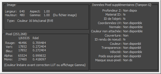

Lorsque vous cliquez à l'aide du bouton droit de la souris sur la Fenêtre image rendu, l'échantillon de couleur est mis à jour et des informations concernant le rendu et le pixel sur lequel se trouve le curseur s'affichent.
Si vous maintenez le bouton droit de la souris enfoncé tandis que vous faites glisser le curseur, les informations changent en fonction du pixel se trouvant sous le curseur.
Les informations affichées sont les suivantes :

Zone Pixel
Les informations sur les pixels comprennent l'emplacement des pixels dans le bitmap indiqué entre parenthèses suivi de l'en-tête de la zone Pixel. Le compte commence à 0. Par exemple, dans l'illustration ci-dessus, le pixel en question est le 308e à partir de la gauche et le 141e à partir du haut. Cette zone indique également les valeurs pour les canaux rouge, vert, bleu, alpha et monochrome, sous forme de nombres entiers 16 bits (0 à 65535) et de valeurs en virgule flottante entre 0.0 et 1.0.
Remarque : Avec les images à plage dynamique extrêmement élevée, les valeurs en virgule flottante peuvent être supérieures à 1,0 ou inférieures à 0,0.
