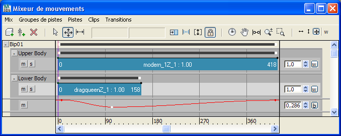

Dans le mixeur, vous pouvez contrôler le degré de compensation de l'équilibre automatique à l'aide d'une piste d'équilibrage. Une piste d'équilibrage est automatiquement créée pour chaque bipède ajouté au mixeur.

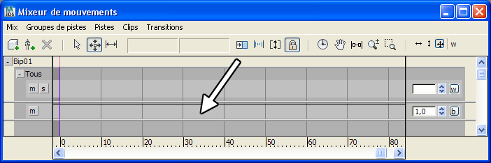

Piste d'équilibrage
La piste d'équilibrage comporte une courbe de poids pour le réglage du degré de compensation automatique de l'équilibre entre les groupes de pistes du haut et du bas du corps. Par défaut, une valeur de poids de 1,0 pour toute la piste d'équilibrage fournit le degré maximal de compensation. Vous pouvez réduire la courbe de poids à différents points pour réduire le degré d'équilibrage automatique effectué par le mixeur.
Pour améliorer davantage la compensation de l'équilibre, vous pouvez également changer les paramètres de la boîte de dialogue Paramètres d'équilibrage, accessible à partir du menu Mélange.
Pour régler l'équilibre à l'aide de la piste d'équilibrage :
La courbe de poids devient visible dans la partie supérieure de la piste d'équilibrage.
Lorsque le poids est défini sur 0,0, le mixeur ne règle pas le mouvement de la colonne vertébrale et du bassin pour compenser les différences entre la partie supérieure et la partie inférieure du corps. Des valeurs comprises entre 0,0 et 1,0 permettent d'ajuster l'équilibre dans une certaine mesure.
