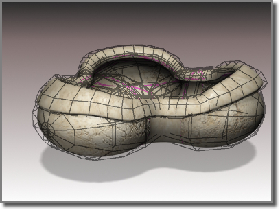

Dans la modélisation NURBS, treillis décrit par les CV qui spécifient une courbe CV ou une surface CV. Dans les fenêtres, ils apparaissent sous la forme d'un cadre jaune en pointillés lors de la modification de la courbe ou de la surface au niveau de sous-objet CV. Vous pouvez également afficher le treillis de contrôle en permanence dans les fenêtres. Reportez-vous à la rubrique Sous-objets CV et sous-objets point.
Treillis de contrôle entourant le modèle NURBS du bassin de la fontaine
