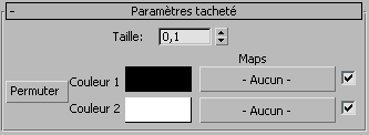

Ajuste la taille des taches. Utilisez cette option pour adapter les taches à votre géométrie. Valeur par défaut : 0,1.
Intervertit les deux couleurs.
Représente la couleur des taches.
Représente la couleur de l'arrière-plan.
Cliquez sur l'un des échantillons pour afficher le sélecteur de couleurs et changer l'une de ces couleurs.
Cliquez sur un bouton pour substituer une map à l'une des couleurs. Désélectionnez la case à cocher pour désactiver la texture (auquel cas la couleur associée est rétablie dans la texture tachetée).
