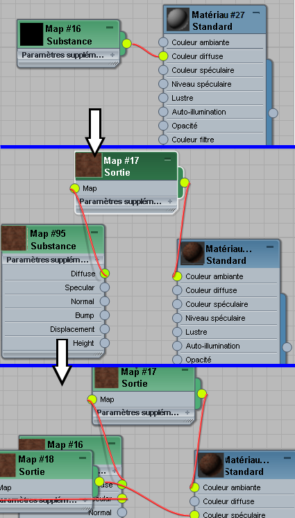

En haut : nouvelle map Substance après affectation de la map Diffuse du matériau
Au centre : une map Output Selector map (Sélecteur de sortie de la map) est automatiquement insérée après le chargement d'un fichier Substance dans la map Substance.
En bas : une seconde map Sélecteur de sortie de la map est insérée après qu'une autre connexion (Spéculaire) a été établie entre la map Substance et le matériau.

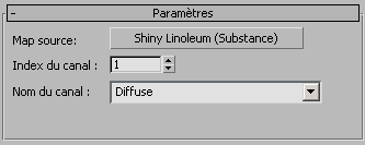

Interface
Map source
Affiche le nom et le type de la map d'entrée. Pour passer à cette map, cliquez sur le bouton.
Index du canal
ID du canal de sortie de la map Substance. 1 correspond à Diffuse, 2 à Spéculaire, etc. Ce paramètre est lié au paramètre Nom du canal (voir ci-dessous).
Nom du canal
Canal de sortie de la map Substance. Modifiez le canal en en choisissant un autre dans la liste déroulante. Ce paramètre est lié au paramètre Index du canal (voir ci-dessus).
Vous pouvez également modifier le canal en établissant à nouveau la connexion à l'aide de méthodes standard de l'Editeur de matériaux détaillé.
