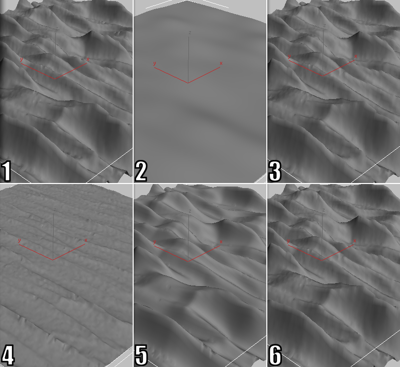

Dans l'illustration suivante, le schéma primitif d'un avion a été déplacé avec différentes sorties depuis la substance Desert_Sand_01 avec deux paramètres différents du Relief Balance. La première ligne illustre les sorties Bump, Displacement et Height respectivement, avec Relief Balance défini sur 18,0, ce qui est une valeur relativement élevée. La seconde ligne illustre le déplacement depuis les sorties Bump, Displacement et Height respectivement, avec Relief Balance de 2,0, près de l'extrémité inférieure de la plage de valeurs.
1. Sortie Bump, Relief Balance=18.0
2. Sortie Displacement, Relief Balance=18.0
3. Sortie Height, Relief Balance=18.0
4. Sortie Bump, Relief Balance=2.0
5. Sortie Displacement, Relief Balance=2.0
6. Sortie Height, Relief Balance=2.0
Notez que les deux déplacements de Height (3 et 6) sont identiques ; Relief Balance n'a aucun effet sur la sortie Hauteur.

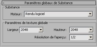

Panneau déroulant Paramètres globaux de Substance
Les paramètres globaux comprennent le moteur (sous-système de logiciel) qui effectue le rendu des textures de substances ainsi que celui de la taille de la texture.
Moteur
Moteur de rendu actif de la fenêtre pour les textures Substance. Choisissez le moteur dans la liste déroulante ; les options sont Rendu logiciel et Rendu matériel. Si votre ordinateur prend en charge le rendu matériel, vous obtiendrez un temps de réponse beaucoup plus rapide lorsque vous modifierez des paramètres de Substance tels que Valeur de départ aléatoire.
Remarque : Cette option n'est pas affectée par la valeur de l'option Afficher les maps de matériel/logiciel dans fenêtre de l'éditeur de matériaux.
Dès que vous modifiez les paramètres du moteur, vous êtes invité à redémarrer 3ds Max. Ensuite, ce moteur reste en vigueur pour toutes les textures de Substance jusqu'à ce que vous modifiez le moteur et de redémarriez le programme.
Zone Paramètres de texture globale
Largeur/Hauteur
La résolution basique de sortie de toutes les textures de substances de la scène fait l'objet de changements pour chaque texture individuelle en fonction de ses paramètres (locaux) de tailles de texture. La modification des paramètres généraux d'une substance les modifie également pour toutes les autres substances de la scène.
Résolution de l'aperçu
Multiplicateur appliqué à la substance Map pour le rendu de la texture dans l'éditeur de matériaux et les fenêtres uniquement. Ce multiplicateur ne s'applique pas à la sortie du rendu final.
Pour un retour plus rapide lors de la modification de la scène et des matériaux, utilisez ici une valeur inférieure.

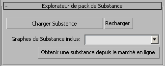

Panneau déroulant Explorateur de modules de substance
Un fichier Substance est parfois appelé "module" car il peut contenir plusieurs définitions de textures. Utilisez ces paramètres pour ouvrir et recharger des fichiers Substance et, lorsqu'un fichier contient plusieurs définitions, sélectionnez la définition à utiliser.
Charger Substance
Ouvre la boîte de dialogue du navigateur Explorer les Substances. Utilisez la boîte de dialogue pour ouvrir un fichier Substance.
Pour afficher une liste de toutes les maps Substance avec des exemples d'images, reportez-vous à la rubrique Echantillons Substance.
Lorsque vous ouvrez un fichier, son nom de fichier et le nom de la substance active apparaissent sur ce bouton. De même, si vous placez le curseur de la souris sur le bouton, une info-bulle s'affiche, indiquant le chemin d'accès au fichier.
Remarque : L'ouverture d'une fichier Substance réinitialise le groupe de fonctions Paramètres de la map Substance, mais elle ne modifie pas les autres paramètres du panneau déroulant. Par exemple, si vous modifiez la taille de la texture ou les quantités de recouvrement, ces modifications sont conservées lors du chargement d'une autre substance.
Remarque : Si une sortie Substance particulière est liée à une sortie du matériau, et si vous ouvrez un autre fichier Substance dans la même map qui ne possède pas de sortie, la connexion précédente est interrompue. Cependant, la map Sélecteur de sortie de la map issue de cette connexion reste connectée au matériau.
La seule exception à cette règle survient si vous modifiez une substance à sortie unique, telle que la substance Espace ou l'une des maps Bruit, en une map qui contient plusieurs sorties connectées à un matériau. Dans ce cas, la sortie unique est connectée à toutes les entrées du matériau qui étaient connectées auparavant.
Recharger
Recharge la substance à partir de son fichier de définition.
Remarque : Le rechargement d'une substance ne modifie pas les valeurs des paramètres. Pour réinitialiser une substance à ses valeurs par défaut, rouvrez le fichier à l'aide du bouton Cliquer pour explorer.
Inclure les graphiques Substance
Utilisez cette liste déroulante pour choisir la définition Substance à utiliser à partir d'un module qui contient plusieurs définitions.
Remarque : Aucun des modules inclus dans cette version de Substance ne contient plusieurs graphiques.
Obtenir une substance depuis le marché en ligne
Affiche le site Web d'Allegorithmic dans le navigateur par défaut. Parcourir le site Web pour trouver des produits utiles et les modules complémentaires.

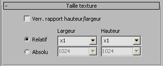

Panneau déroulant Taille texture
Ces paramètres affectent la résolution de sortie de la texture courante uniquement. Vous pouvez baser la résolution de la texture courante sur la taille globale (relative) ou la définir indépendamment de celle-ci. Utilisez ce panneau déroulant pour choisir l'une ou l'autre option et définissez les dimensions de la substance individuelle courante. Des paramètres de taille de texture élevés produisent des textures plus réalistes, mais dont le rendu prend plus de temps.
Verrouiller le rapport de linéarité
Lorsque cette option est activée, seuls les paramètres Largeur de ce panneau déroulant sont disponibles et la modification du paramètre Largeur modifie également la valeur du paramètre Hauteur afin de conserver le rapport hauteur/largeur courant.
Remarque : Ce changement n'a pas d'impact sur la taille globale; vous pouvez modifier le rapport largeur/hauteur en choisissant différents paramètres Largeur/Hauteur de textures globales.
Relatif/Absolu
Lorsque l'option Relatif est sélectionnée, les paramètres de largeur et de hauteur agissent comme des multiplicateurs des dimensions globales. Si, par exemple, la largeur de texture globale et la hauteur de texture globale sont toutes les deux définies sur 512 et que vous définissez la largeur et la hauteur relative sur la valeur x2, la résolution de sortie du rendu est de 1024 x 1024 pour cette texture. Vous pouvez définir de cette façon une ligne de base de résolution à un niveau global et la modifier ensuite avec les multiplicateurs relatifs pour chaque substance Map.
Lorsque l'option Absolu est sélectionnée, les paramètres de largeur et de hauteur déterminent la résolution de sortie, quels que soient les paramètres globaux.
Pour chaque option, choisissez les paramètres de largeur et de hauteur à partir des listes déroulantes.
Résolution actuelle de la texture
Ce champ en lecture seule affiche la résolution actuelle de sortie, calculée à partir des paramètres de taille de texture globaux et locaux.

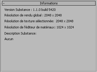

Panneau déroulant Informations
Ce panneau déroulant en lecture seule affiche la version actuelle du logiciel Substance, les paramètres de résolution, ainsi que la description du module actuel, si celle-ci est fournie par l'auteur.

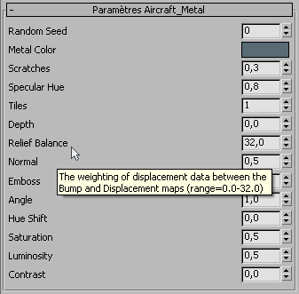

Panneau déroulant Paramètres [texture]
Chaque texture Substance possède son propre ensemble de paramètres, dont certains sont communs à la plupart des textures, comme la Valeur de départ aléatoire. La plupart des paramètres fournissent un nom et une brève description dans une info-bulle, comme indiqué dans l'illustration précédente. Sauf indication contraire, la plage de valeurs disponible pour la plupart des paramètres est de 0,0 à 1,0.
Sur ce panneau déroulant figure, en particulier, le paramètre Equilibre relief, disponible avec toutes les textures Substance qui sont en mesure de déplacer le maillage. L'équilibrage du relief vous permet d'ajuster la pondération entre les sorties Relief et Déplacement. Pour des informations plus détaillées, reportez-vous à la rubrique Substance et déplacement.
Un autre paramètre important, également commun à la plupart des substances, est le paramètre Valeur de départ aléatoire mentionné plus haut. La modification de ce paramètre change tous les détails de la texture tout en lui conservant son même aspect global. En utilisant différentes valeurs de départ aléatoires, vous pouvez appliquer une même texture à différentes parties de votre scène tout en produisant une variation naturelle des matériaux.
