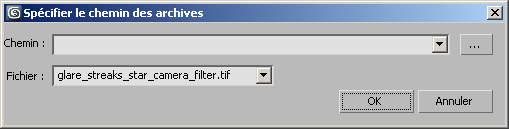

Ouvre une boîte de dialogue permettant de modifier l'enregistrement de la scène de l'archive ou du chemin d'archive en surbrillance et, dans le cas d'une archive unique, le nom du fichier. Les deux versions de la boîte de dialogue proposent des historiques sous forme de listes déroulantes qui permettent de rétablir un chemin d'accès ou un nom de fichier antérieur.
Le principal intérêt de cette commande est de modifier le chemin d'accès désigné par 3ds Max pour les archives existantes dont l'emplacement a changé. Cependant, pour les fichiers de sortie tels que les images rendues et les éléments de rendu, il est possible également d'utiliser la commande Définir chemin pour créer et tirer parti des nouveaux répertoires de sortie. Si vous remplacez un chemin de sortie par un autre qui n'existe pas, vous êtes invité à confirmer que vous voulez créer le ou les dossiers. Si vous le confirmer, les chemins de sortie sont modifiés à tous les emplacements appropriés, tels que la boîte de dialogue Configuration rendu.
La version de la boîte de dialogue affichée dépend du nombre d'archives en surbrillance :
Pour changer le chemin d'accès, modifiez le contenu du champ Chemin ou cliquez sur le bouton ... (points de suspension) pour désigner un nouveau chemin. Cela modifie uniquement le chemin d'accès.
Pour rétablir un chemin précédent, sélectionnez-le dans la liste déroulante.
Pour changer le nom du fichier, modifiez le contenu du champ Fichier ou choisissez un nom dans la liste déroulante de l'historique. Cela modifie uniquement le nom du fichier d'archive tel qu'il est désigné dans la scène, mais pas le nom du fichier d'archive réel. Procédez ainsi pour mettre à jour la scène lorsque le nom du fichier d'archive a changé.

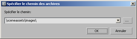

La boîte de dialogue présente la partie du chemin d'accès actuel des archives en surbrillance et permet d'en changer (soit en éditant le contenu du champ Spécifier le chemin, soit en cliquant sur le bouton ... (points de suspension) et en naviguant jusqu'au chemin voulu).
Si deux archives sont mises en surbrillance et que le chemin de l'une d'elles est c:\max_files\maps1\ alors que le chemin de l'autre est c:\max_files\maps2\, le champ Spécifier le chemin contientc:\max_files\. Le fait de changer cette information modifie le chemin d'accès complet pour toutes les archives mises en surbrillance. La fonction de suivi d'archivage ne peut évidemment les retrouver que si elles sont toutes présentes.

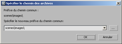

Permet de changer uniquement la partie du chemin commune à toutes les archives en surbrillance. Cette commande ouvre une version de la boîte de dialogue Spécifier le chemin des archives qui présente le préfixe de chemin commun aux archives en surbrillance et permet d'en changer (soit en éditant le contenu du champ Spécifier le nouveau préfixe du chemin commun, soit en cliquant sur le bouton ... (points de suspension) et en naviguant jusqu'au chemin voulu). La commande Recibler la racine commune est très pratique pour redéfinir le chemin de plusieurs fichiers, notamment ceux figurant dans des répertoires différents au sein de la même racine.
Si toutes les textures figuraient à l'origine dans différents sous-répertoires au sein de c:\maps\ et que la structure entière de sous-répertoires était transférée dans d:\resources\maps\, vous pourriez redéfinir le chemin d'accès de tous les fichiers grâce à la commande Recibler la racine commune.
Si vous remplacez la racine commune des fichiers de sortie par un chemin qui n'existe pas, vous êtes invité à confirmer que vous voulez créer le ou les dossiers. Si vous le confirmer, les chemins de sortie sont modifiés à tous les emplacements appropriés, tels que la boîte de dialogue Configuration rendu.
