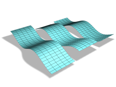

Un objet avec le modificateur Onde appliqué. Vous pouvez modifier les amplitudes 1 et 2 pour créer différentes lignes de profil en long.

    Amplitude 1 crée une onde sinusoïdale transversale, tandis que Amplitude 2 produit une onde qui lui est perpendiculaire. Si vous remplacez une valeur positive par une valeur négative, la position des pics et des creux sera inversée.
  3. Définissez, en unités courantes, la longueur de l'onde et la distance entre les crêtes des deux ondes.
    Plus la longueur d'onde est élevée, plus l'onde sera lisse et peu profonde.
