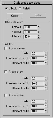

Utilisez les commandes du panneau déroulant Outils de réglage ailette permettent d'ajuster certains aspects de la géométrie des structures, dont les ailettes.
Choisissez la manière dont les paramètres numériques sont liés les uns aux autres :
Copie les paramètres de structure sélectionnée ; ils peuvent ensuite être collés dans une autre structure.
Colle les paramètres de structure et d'ailette copiés dans la structure sélectionnée.
Les tailles respectives de la structure.
La définition d'effilement sur 0 produit une structure en forme de boîte. Des valeurs élevées ont pour effet de resserrer la structure à l'emplacement où elle rejoint sa structure enfant, tandis que des valeurs faibles élargissent cette extrémité de la structure.
Utilisez les cases à cocher pour activer ou désactiver les ailettes sur les côtés de la structure et les paramètres numériques permettant de contrôler la taille des ailettes et les paramètres de la dépouille.
