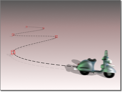

La fonction Trajectoires affiche la trajectoire d'un objet dans le temps. Cette fonction permet de voir immédiatement la façon dont l'objet se déplace par rapport à d'autres objets de la scène pendant une animation sans avoir à lire l'animation. Les options de trajectoire vous permettent également de définir la trajectoire directement et de la convertir vers et depuis d'autres formats.
Scooter suivant une trajectoire
