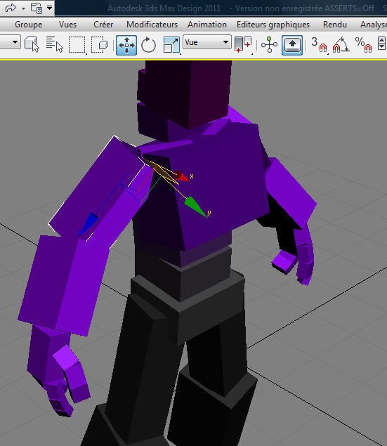

Par défaut, CAT utilise l'axe X comme axe de longueur pour tous les os. Cela signifie que si vous sélectionnez un os et que vous activez le mode de transformation Déplacement, puis que vous définissez le système de coordonnées sur Local, l'axe désigné comme axe des longueurs est aligné sur la longueur de l'os.
Axe longueur os défini sur l'axe X

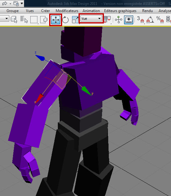

Si vous sélectionnez le Parent CAT et accédez au groupe de fonctions Modifier, vous trouverez la zone Axe longueur os. Si vous modifiez ce paramètre de X vers Z, vous remarquerez que vos os sont désormais alignés sur l'axe Z.
Axe longueur os défini sur l'axe Z
