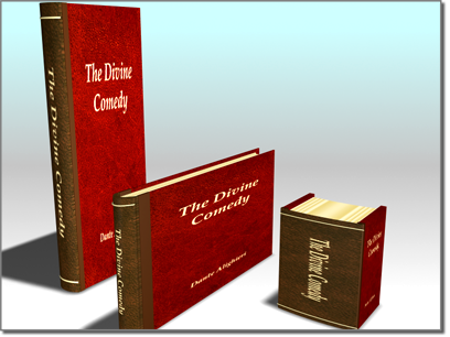

L'outil Sélectionner et écraser est utile pour créer plusieurs phases de l'animation sur le principe de l'écrasement/étirement fréquemment utilisé dans les dessins animés.
L’option Ecraser met à l'échelle deux axes dans des directions opposées, conservant ainsi le volume d'origine de l'objet
L'outil Sélectionner et écraser, accessible via l’icône déroulante Sélection et échelle, permet de mettre les objets à l’échelle en fonction de la contrainte d’axe active. L'écrasement d'un objet implique toujours une diminution de son échelle sur un axe tout en augmentant de manière uniforme son échelle sur les deux autres axes (ou inversement).
