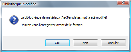

  3. Dans le Navigateur de matériaux/maps, cliquez avec le bouton droit sur l'entrée du fichier de bibliothèque et choisissez Fermer la bibliothèque de matériaux.
    3ds Max vous demande si vous souhaitez enregistrer les modifications apportées à la bibliothèque. Cliquez sur Oui.
