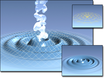

Déformation spatiale Ride
La déformation spatiale Ride crée une ride concentrique dans l'espace univers. Elle produit un effet sur la géométrie des objets, semblable à celui du modificateur Ride. Faites appel à la déformation spatiale Ride pour appliquer l'effet à un grand nombre d'objets ou à un objet en fonction de sa position dans l'espace univers.
Utilisation d'une ride pour déformer une surface
