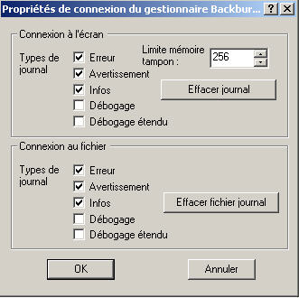

Boîte de dialogue Propriétés de journalisation
La boîte de dialogue Propriétés de journalisation vous permet de spécifier les types de messages s'affichant dans la fenêtre du Gestionnaire ou du Serveur et ceux envoyés vers un fichier-journal. Chaque type de message journal est expliqué ci-dessous.

Interface
Zone Journal à l'écran
L'option Journal à l'écran détermine quel type de message s'affiche dans la fenêtre liste du Gestionnaire ou du Serveur.
Activez chaque type de message que vous souhaitez afficher. Erreur, Avertissement, et Infos sont les messages activés par défaut.
Zone Journal vers le fichier
L'option Journal vers le fichier détermine quels messages seront enregistrés dans les fichiers-journaux. Ce sont les mêmes messages qui s'affichent à l'écran Activez n'importe laquelle des catégories suivantes pour l'enregistrer dans un fichier-journal. Lorsqu'une de ces catégories est activée, un fichier gestionnaire.log ou serveur.log est créé dans votre répertoire \réseau Erreur, Avertissement, et Infos sont les messages activés par défaut.
Limite tampon
Spécifie la taille maximum du tampon contenant les messages.
Effacer le journal
Vide le tampon contenant les messages dans la fenêtre liste.
Effacer le fichier journal
Supprime les fichiers gestionnaire.log et/ou serveur.log associés.
Avertissement : Les fichiers journaux ne sont effacés que lorsque vous cliquez sur le bouton Effacer le fichier-journal. Lorsque des catégories sont activées pour un ou pour les deux fichiers journaux, les fichiers continueront à grossir à chaque fois que vous générez un rendu.
