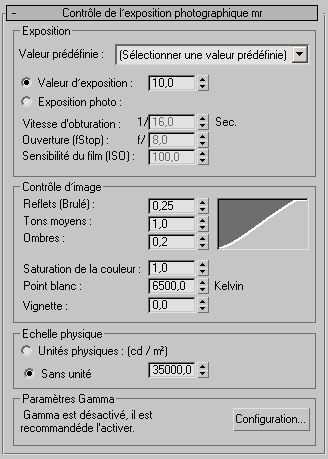

Zone Contrôle d'image
Utilisez ces commandes pour régler la luminosité relative ou les reflets, les tons moyens et les ombres dans l'image rendue. La combinaison de ces trois paramètres est illustrée dans le graphique à droite du panneau déroulant. Les commandes supplémentaires disponibles ici vous permettent d'ajuster la saturation de la couleur, le point blanc et le vignettage.

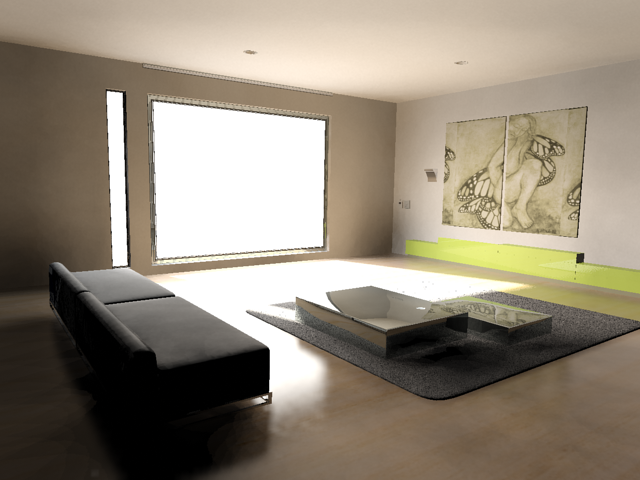

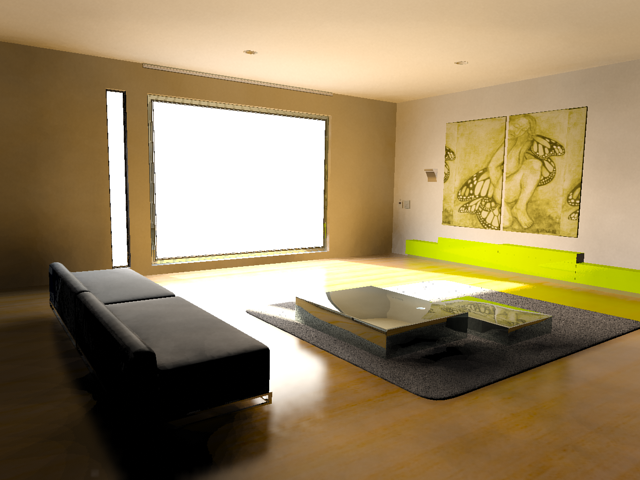

Rendu avec les paramètres par défaut (avec regroupement final)

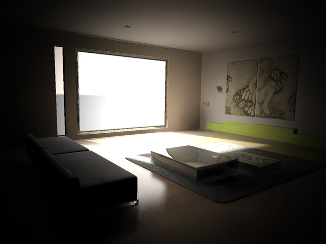

Reflets assombris (brulés)

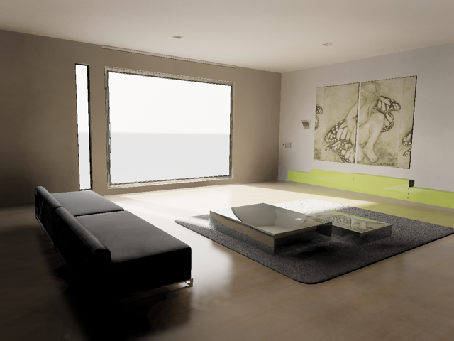

Tons moyens élevés

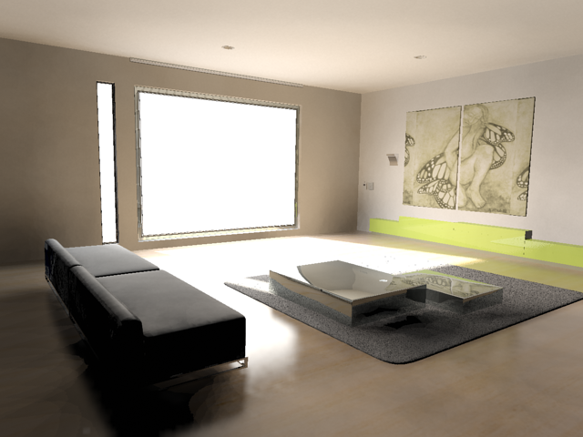

Ombres éclaircies

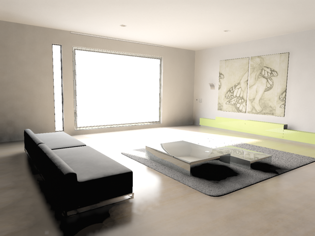

Saturation de la couleur = 2,0
