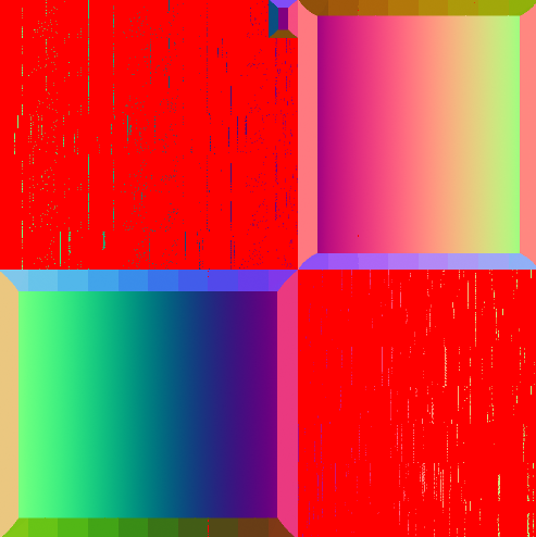

Si vous utilisez l'outil de rendu mental ray pour générer le rendu d'une texture Relief normal et que le modèle contient des faces qui se chevauchent (par exemple, à l'endroit ou des objets de faible et haute résolution se chevauchent dans l'espace), du bruit peut alors apparaître sur la texture Relief normal à l'endroit où les faces se chevauchent.
Les zones rouges montrent le bruit provoqué par les faces qui se chevauchent.
La solution à ce problème consiste à ajuster l'objet de haute résolution ou l'objet de faible résolution de façon à ce que les faces ne se chevauchent plus. Pour cela, vous pouvez utiliser un modificateur Pousser. Une fois que vous avez généré la texture Relief normal, vous pouvez désactiver le modificateur Pousser.
