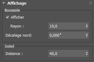

Panneau déroulant Affichage
Zone Boussole
- Afficher
- Active/Désactive l'affichage de la boussole dans les fenêtres.
- Rayon
- Rayon de la boussole, comme affiché dans la fenêtre.
- Décalage du Nord
- Fait pivoter la boussole en modifiant la direction cardinale utilisée pour le positionnement du soleil en fonction de la date et de l'heure.
Zone Soleil
- Distance
- Distance du soleil par rapport à la boussole, comme affiché dans les fenêtres.

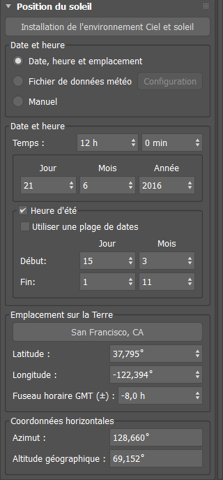

Panneau déroulant Position du soleil
- Installation de l'environnement Ciel et soleil
- Remplace la texture d'environnement actuelle par l'environnement Ciel et soleil physique.
Zone Date et heure
- Date, Heure, Lieu
- Positionnez le soleil en fonction des informations de date, heure et lieu.
- Fichier de données météo
- Utilise les données météorologiques pour positionner le soleil et définir l'illumination du ciel.
- Configuration
- Ouvre la boîte de dialogue Configurer les données météo.
- Manuel
- Positionnez manuellement le soleil par translation/rotation ou par azimut/altitude.
Zone Date et heure
- Heure
- Heure du jour en heures et en minutes.
- Jour - Mois - Année
- Le jour, le mois et l'année.
- Heure d'été
- Active/Désactive l'heure d'été.
- Utiliser une plage de dates
- Définit une plage de jours consécutifs à utiliser en fonction des dates de début et de fin spécifiées.
Zone Emplacement sur la Terre
- Lieu
- Définit le lieu à partir d'une base de données configurable. Le lieu par défaut est San Francisco, Californie, aux Etats-Unis.
- Latitude
- Coordonnées de latitude du lieu.
- Longitude
- Coordonnées de longitude du lieu.
- Fuseau horaire
- Fuseau horaire, comme décalage par rapport à GMT.
Zone Coordonnées horizontales
- Azimut
- Azimut du soleil dans le ciel par rapport à la direction du Nord.
- Altitude
- Altitude du soleil dans le ciel par rapport à l'horizon.
