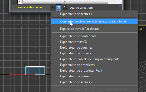

Rendre un explorateur de scènes local :
- Dans un explorateur de scènes global, cliquez sur la flèche à droite du champ de texte situé dans le coin inférieur gauche de la boîte de dialogue et choisissez Convertir l'explorateur actif en explorateur local.
L'explorateur de scènes devient local pour la scène actuelle et son nom s'affiche dans tous les emplacements qui répertorient les explorateurs de scènes locaux. Cela signifie que toute personne qui ouvre cette scène peut accéder à tous ses explorateurs locaux. Reportez-vous aux instructions permettant d'accéder aux explorateurs de scènes locaux ailleurs dans cette rubrique.
A ce stade, vous pouvez renommer l'explorateur de scènes en modifiant le texte du champ Nom dans le coin inférieur gauche de l'explorateur de scènes.

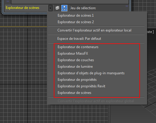

- Lorsqu'un explorateur de scènes est ouvert, cliquez sur la flèche à droite du champ de texte situé dans le coin inférieur gauche de la boîte de dialogue et choisissez un élément de la liste des explorateurs de scène globaux (encadré en rouge dans l'illustration suivante).
Cette opération remplace l'explorateur actif par celui que vous avez choisi.

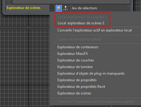

- Lorsqu'un explorateur de scènes est ouvert, cliquez sur la flèche à droite du champ de texte situé dans le coin inférieur gauche de la boîte de dialogue et choisissez un élément de la liste des explorateurs de scène locaux (encadré en rouge dans l'illustration suivante).
