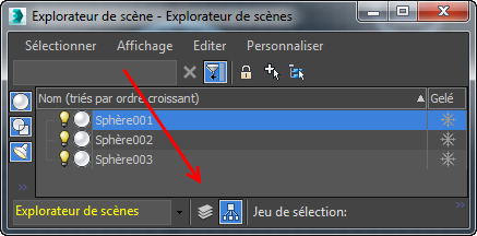

Explorateur de scènes
L'explorateur de scènes comprend une boîte de dialogue sans mode permettant d'afficher, de trier, de filtrer et de sélectionner des objets dans 3ds Max. Il propose également des fonctionnalités supplémentaires de dénomination, de suppression, de masquage et de gel d'objets, de création et de modification de hiérarchies d'objets et de modification de propriétés d'objets en masse.
L'interface d'un explorateur de scènes comprend une barre de menus, des barres d'outils et une vue en tableau des objets de la scène, avec une ligne par objet et une colonne par propriété d'objet affichée. La disposition par défaut dans 3ds Max affiche uniquement les noms d'objet et la propriété Gelé. Vous pouvez personnaliser la présentation de façon à afficher les propriétés de votre choix. Vous pouvez créer des configurations d'explorateurs de scènes locaux, qui enregistrent et chargent la scène actuelle, et des configurations globales, disponibles dans toutes les scènes.
Modes d'explorateur de scènes
L'explorateur de scènes peut basculer entre deux différents modes de tri à l'aide des boutons de la barre d'outils Sélection :

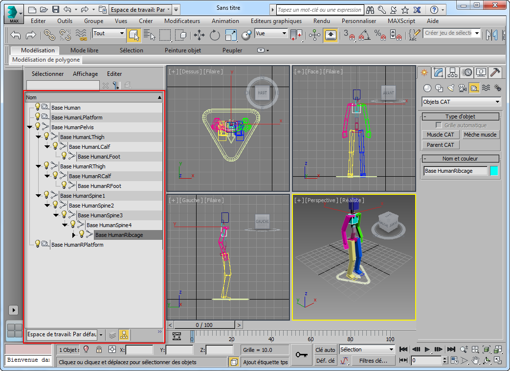

Explorateurs de scènes d'espace de travail
Chaque espace de travail dans 3ds Max inclut un autre explorateur de scènes, qui porte le même nom que l'espace de travail, ancré à gauche des fenêtres. Pour plus d'informations sur·son fonctionnement, voir la section Explorateurs de scène de l'espace de travail de la rubrique Espaces de travail.
L'explorateur de scènes d'espace de travail (contour rouge) est ancré dans l'interface de 3ds Max
