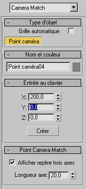

Cliquez sur Point caméra pour afficher les groupes de fonctions Entrée au clavier et Point CameraMatch, qui permettent de créer et de nommer les Points caméra.
Pour créer un point Correspondance caméra :
Vous êtes alors prêt à créer un Point caméra.
Pour positionner les points Correspondance caméra dans votre scène, suivez une des méthodes suivantes :
Permet de nommer l'objet Point caméra avant de le créer. Si vous souhaitez le nommer après l'avoir créé, changez son nom dans le groupe de fonctions Modifier.
Permet d'entrer les coordonnées X, Y et Z là où un objet Point caméra sera inséré. Les champs reflètent la configuration courante de l'unité.
Insère l'objet de Point caméra dans la scène.
Contrôle si un repère à trois axes s'affiche ou non avec l'objet Point caméra. Cette option est activée par défaut.
Contrôle la longueur du repère à trois axes. Lorsque l'option Afficher repère trois axes est activée, vous pouvez visualiser la modification de la longueur des trois axes au fur et à mesure que vous ajustez les doubles flèches. Lorsque cette option est désactivée, vous pouvez régler la valeur Longueur axe, mais le repère trois axes ne s'affiche pas.
