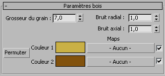

Valeurs par défaut : Grosseur du grain : 7, Bruit radial : 1, Bruit axial : 1
Définit l'épaisseur relative des bandes de couleur qui composent le grain. Valeur par défaut : 7.

Intervertit la position des couleurs.
Permet de choisir deux couleurs pour le motif du grain. Par défaut: jaune-brun pour la Couleur 1 et marron foncé pour la Couleur 2. Les deux couleurs peuvent être remplacées ou interverties.

Remplace les couleurs par des maps. Les cases à cocher permettent d'activer ou de désactiver les maps qui leur sont associées.
Vous pouvez remplacer par une map l'une des couleurs du bois ou les deux. Tout type de map peut être utilisé, y compris la map Bois. La map choisie remplace la couleur, qui est désormais sans effet.
