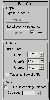

panneau déroulant Paramètres, cliquez sur le bouton Exposer le nœud (libellé par défaut : Aucun) et sélectionnez l'objet dont vous voulez exposer les valeurs de transformation. Le nom de l'objet apparaît sur le bouton et ses valeurs de transformation s'affichent dans les champs du panneau déroulant Valeurs exposées.
Cette option est utilisée par les paramètres Angles Euler locaux, Distance par rapport à la référence et Angle. Si l'objet n'a pas de parent et que vous ne spécifiez pas d'objet Noeud local de référence, ces champs utilisent le centre de l'univers (0,0,0) comme noeud de référence.
Le nom de la transformation est alors copiée, avec la notation MAXScript, dans le tampon de copie.
Un exemple de résultat : « $ExposeTransform01.localPositionX ». 3ds Max interprète cela comme la position locale, sur l'axe X, de l'objet Exposer le nœud.
Ces paramètres vous permettent de spécifier le noeud exposé, un objet de référence autre que le parent, ainsi que des paramètres de rotation et de synchronisation.
Objet à partir duquel les valeurs sont générées. Cliquez sur ce bouton, puis sélectionnez l'objet. Le nom de l'objet apparaît alors sur le bouton.
Objet dont la relation avec l'objet Exposer le noeud sert à générer les données locales pour la rotation, la distance et l'angle. Cliquez sur ce bouton, puis sélectionnez l'objet. Disponible uniquement lorsque le paramètre Parent est désactivé.
Par défaut, il s'agit de l'objet parent, mais vous pouvez désactiver Parent, puis spécifier un objet différent.
Lorsque cette option est activée, l'objet Noeud local de référence est défini automatiquement sur le parent de l'objet Exposer le noeud. Lorsqu'elle est désactivée, vous pouvez sélectionner un objet de référence pour les données locales. Cette option est activée par défaut.
Ces trois paramètres déterminent l'ordre dans lequel l'assistant Exposition de transformation recherchera une rotation Euler.
Ce paramètre corrige les anomalies qui peuvent apparaître lorsqu'une valeur de rotation locale est générée en rapport avec d'autres valeurs de rotation. Par exemple, lorsque Ordre Z est défini sur XYZ, la valeur Z est générée avec X comme référence, puis Y. Ou lorsque Ordre X est défini sur ZXY, la valeur Z est générée directement en référence au parent, indépendamment des rotations X et Y.
Lorsque cette option est activée, elle supprime toute échelle non uniforme qui pourrait influer sur les données de rotation. Elle n'enlève pas l'échelle non uniforme de l'objet, mais uniquement des valeurs générées.
Lorsque cette option est activée, elle vous permet de spécifier une image autre que l'image actuelle pour collecter des données. La valeur de décalage est ajoutée à l'image actuelle pour trouver l'image à partir de laquelle les données sont collectées.
Par exemple, si l'image actuelle est l'image 20 et que vous souhaitez collecter les données à partir de l'image 15, activez Utiliser le décalage temporel et définissez Décalage sur -5.
Vous permet de spécifier la façon dont l'objet assistant apparaît dans les fenêtres. Par défaut, le type d'affichage est défini sur Croix uniquement et la Taille est réglée sur 20,0. Vous pouvez activer plusieurs paramètres d'affichage si vous le souhaitez.
Affiche un petit marqueur en forme de X au centre de l'objet assistant.
Indique la position et l'orientation de l'objet assistant par l'intermédiaire d'un repère trois axes.
Affiche une croix alignée sur les axes.
Affiche au centre de l'objet assistant une petite boîte alignée sur les axes.
Détermine la taille de l'objet assistant. Utilisez cette option pour réduire l'objet assistant ou pour l'agrandir afin de faciliter sa recherche. Valeur par défaut = 20,0.
Préserve la taille de l'objet assistant quel que soit le facteur de zoom.
Affiche l'objet assistant au-dessus des autres objets de la scène (ou devant).

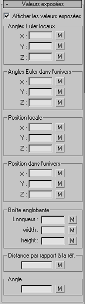

Ce panneau déroulant fournit des indicateurs de toutes les valeurs de transformation de l'objet Exposer le noeud. Un bouton intitulé M apparaît en regard chaque valeur. Cliquez sur ce bouton pour copier le MAXScript associé à la valeur dans le presse-papiers; vous pouvez ensuite le coller dans un script.
Lorsque cette option est activée, les valeurs de transformation associées à l'objet Exposer le noeud apparaissent dans ce panneau déroulant et sont mises à jour au fur et à mesure que les valeurs changent. Lorsqu'elle est désactivée, les valeurs n'apparaissent pas, mais les boutons M continuent à fonctionner normalement.
Valeurs de rotation par rapport à l'objet parent ou Noeud local de référence.
Valeurs de rotation dans le système de coordonnées universel.
Valeurs de position par rapport au système de coordonnées local de l'objet Exposer le noeud.
Valeurs de position dans le système de coordonnées universel.
Dimensions maximales de l'objet.
Distance entre l'objet Exposer le noeud et son parent ou l'objet Noeud local de référence désigné. Si aucun des deux n'existe, la distance par rapport au centre de l'univers (0,0,0) est affichée.
Angle formé par l'objet Exposer le noeud et son parent ou l'objet Noeud local de référence désigné.
