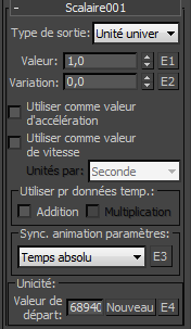

Interface
Type de sortie
Définit le type de données de la valeur scalaire en sortie. Sélectionnez le type voulu dans la liste déroulante ; les options sont explicites.
Valeur
Définissez la valeur de sortie de manière explicite ou activez E1 et reliez un sous-opérateur Paramètre au sous-opérateur Scalaire pour permettre à l'utilisateur de spécifier la valeur. Disponible pour tous les types de sortie, à l'exception de Booléen.
Variation
Définissez explicitement une valeur selon laquelle la valeur de sortie peut varier ou activez E2 et reliez un sous-opérateur Paramètre au sous-opérateur Scalaire pour permettre à l'utilisateur de spécifier la variation. Disponible pour tous les types de sortie, à l'exception de Booléen.

Utiliser comme valeur de l’accélération/de vitesse
Si Type de sortie=Unité univers, vous pouvez sélectionner une de ces options pour que Flux de particules utilise les données scalaires comme un taux d'accélération ou de vitesse, en unités par image, seconde ou repère. Les options Utiliser comme valeur d'accélération et Utiliser comme valeur de vitesse sont mutuellement exclusives : vous ne pouvez pas activer les deux à la fois. Lorsque vous cliquez une deuxième fois sur une de ces options, elle se désactive.

Unités par
Définit l'intervalle de temps pour les données d'accélération, vitesse ou taux de rotation.
Utiliser pour données temporelles
Ces options permettent au sous-opérateur de prendre en compte l'étape d'intégration dans la détermination de la valeur de sortie. Avec les types de sortie Flottant, Pourcentage ou Temps, vous pouvez choisir Addition ou Multiplication. Ces options sont mutuellement exclusives. Pour les désactiver toutes les deux, cliquez sur la case à cocher active. Avec les types de sortie Angle ou Unité univers, vous pouvez choisir Utiliser comme Taux de révolution/valeur de vitesse (respectivement) ou Addition. Si vous choisissez Addition, le paramètre Unités par est défini sur Unité de temps ; les options disponibles sont identiques.

Synchronisation animation paramètres
Lorsque vous animez les paramètres du sous-opérateur, le logiciel peut commencer par appliquer cette animation à toutes les particules depuis la première image de l'animation ou de l'événement courant, ou à chaque particule en fonction de son âge. Les options disponibles sont les suivantes :

Zone Unicité
Valeur de départ
Permet de définir une valeur de départ aléatoire pour différencier le comportement par rapport à d'autres fonctions utilisant une valeur de départ aléatoire. Changez la valeur de départ pour moduler la variation aléatoire, en entrant une valeur ou en cliquant sur Nouveau. Disponible pour tous les types de sortie, à l'exception de Booléen.
