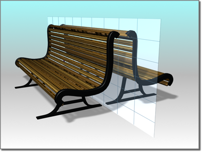

Mise en miroir d'un banc

Représente l'axe de l'effet de miroir. Vous pouvez déplacer le gizmo, le faire pivoter ou le mettre à l'échelle afin de modifier la mise en miroir. Vous pouvez animer les transformations de gizmo, ce qui est impossible avec l'outil Miroir de la barre d'outils.
