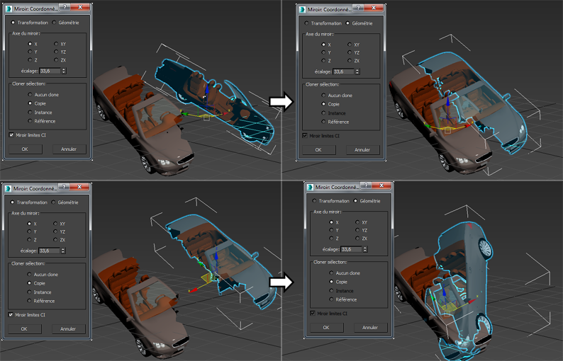

Dans l'illustration suivante, la voiture est tout d'abord mise en miroir, clonée, puis décalée dans le système de coordonnées universel avec l'option de Transformation (en haut à gauche) et l'option Géométrie (en haut à droite). La partie supérieure de l'illustration représente le même processus à l'aide du système de coordonnées local.
