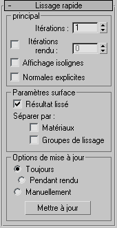

Permet de définir les paramètres de base du lissage rapide.
Définit le nombre de subdivisions du maillage. Lorsque vous augmentez cette valeur, chaque nouvelle itération effectue une subdivision du maillage en créant des sommets interpolés avec lissage pour chaque sommet, arête et face de l'itération précédente. Le modificateur effectue alors un subdivision des faces pour utiliser ces nouveaux sommets. Valeur par défaut=1. Intervalle: de 0 à 10.
De droite à gauche : effet de l'augmentation du nombre d'itérations
Par conséquent, si le résultat de Lissage rapide est directement utilisé pour l'affichage ou le rendu, ceux-ci seront généralement plus rapides avec cette option activée. En outre, la qualité des normales est légèrement meilleure. Cependant, si vous appliquez un modificateur affectant la topologie, tel qu'Editer maillage, au-dessus du modificateur Lissage rapide, ces normales seront perdues et de nouvelles seront calculées, au détriment des performances. Il est par conséquent important de ne pas oublier d'activer Normales explicites uniquement si aucun modificateur ne modifie la topologie de l'objet après l'application de Lissage rapide.
Permet d'appliquer des groupes de lissage à l'objet et de restreindre l'effet de lissage par des propriétés de surface.
Cette zone permet de définir des options de mise à jour manuelles ou de rendu pour les situations où la complexité de l'objet lissé est trop élevée pour une mise à jour automatique. Vous remarquerez en outre qu'il est possible, dans la zone principale, de définir une grande quantité de lissage à appliquer uniquement lors du rendu.
Cliquez sur ce bouton pour que les paramètres courants de lissage rapide s'appliquent à l'objet présent dans la fenêtre. Ne fonctionne que lorsque vous choisissez les options Pendant rendu ou Manuellement.
