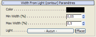

Couleur utilisée pour le rendu des lignes de contour.
Epaisseur relative des lignes de contour les plus fines, où l'illumination est la plus lumineuse.
Epaisseur relative des lignes de contour les plus épaisses, où l'illumination est la plus sombre.
Pour spécifier une source de lumière de scène afin de déterminer l'épaisseur de contour, cliquez sur ce bouton, puis sélectionnez une lumière. Après avoir spécifié une lumière, son nom s'affiche sur le bouton.
Pour supprimer la source de lumière spécifiée automatiquement par l'ombrage, cliquez sur le bouton Effacer.
