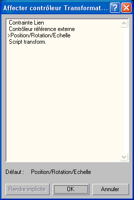

Pour affecter un contrôleur d'animation dans la vue piste, par exemple :
  1. Dans la hiérarchie de la vue piste, sélectionnez un ou plusieurs éléments de paramètres de même type.
  2. Dans le menu Edition sous-menu Contrôleur, sélectionnez Affecter.
  3. Choisissez un type de contrôleur dans la boîte de dialogue Affecter contrôleur.

Choisissez un type de contrôleur dans la boîte de dialogue Affecter contrôleur. Selon le type de piste actuellement sélectionnée, la boîte de dialogue affiche un sous-groupe des différents types de contrôleurs.
Rendre implicite
Définit le contrôleur sélectionné comme type par défaut de ce paramètre. Par exemple, le réglage du paramètre Flott. sur le contrôleur de Flott. bruit entraîne la définition de Flott. bruit comme valeur par défaut pour tous les paramètres. Après un clic sur le bouton Rendre Implicite, vous êtes invité à confirmer la modification.
OK
Permet d'affecter le contrôleur sélectionné de la ou des pistes mises en surbrillance. Dans certains cas, ceci ouvre une boîte de dialogue de paramètres du nouveau contrôleur.
