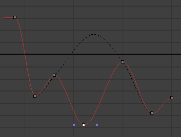

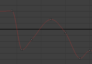

Cette option conserve la position de la courbe d'origine dans une zone tampon, ce qui vous permet de la visualiser et de la rétablir, même après avoir apporté plusieurs modifications à la courbe. Vous pouvez également repositionner la courbe de tampon dans un nouvel emplacement ou permuter la courbe avec la courbe réelle.
Courbe d'origine
Courbe d'origine affichée sous forme de ligne pointillée noire
Pour afficher les courbes de tampon :
L'option Afficher/Masquer les courbes de tampon est activée par défaut.
La courbe de tampon s'affiche sous la forme d'une ligne en pointillés noirs.
