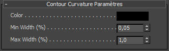

Couleur utilisée pour le rendu des lignes de contour.
Largeur minimale du contour, en pourcentage de la taille de l'image.
Largeur maximale du contour, en pourcentage de la taille de l'image.
