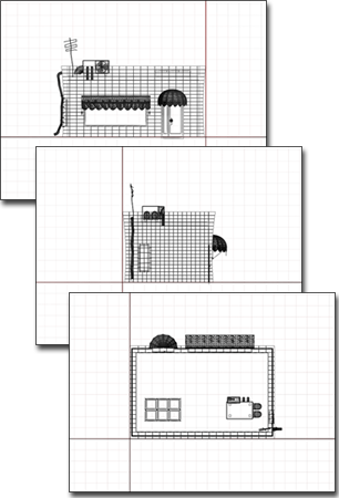

Que ce soit à l'écran ou sur papier, la plupart des objets 3D sont restitués par des représentations 2D pour une description précise des objets et de leur positionnement. Les textures, plans, sections transversales et élévations sont autant de représentations 2D. Chacune de ces vues représente une vue orthographique. Plus simplement, on pourrait les qualifier de " plates " ou, à leur propos, parler de " hauteur normale " ou de " vues à angle droit ".
Vues orthographiques d'un modèle
Les vues orthographiques sont bidimensionnelles, chacune étant définie par deux axes de coordonnées universelles. La combinaison de ces axes produit trois paires de vues orthographiques : dessus et dessous ; face et arrière ; gauche et droite.
Les vues orthographiques sont une catégorie spéciale de vues axonométriques. Pour définir les fenêtres sur des vues orthographiques différentes, utilisez le menu Etiquette Point de vue (PDV) dans fenêtre ou les raccourcis clavier.
